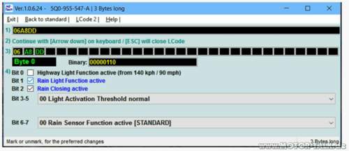

Mir geht es auch noch mal um den Regensensor und das Autobahnlicht:
Ich finde ums verrecken nicht diese Codierungen wie auf dem screenshot.
Das ist doch Strg. 09 und dann lange Codierung - richtig?
Se3rewref
Subsystem RLS musst du auswählen, nach dem du auf den Button Codieren gedrückt hast. Ist aber auch im Handbuch beschrieben.
Ja, stg9, dann codieren, aber nicht die normale Version anwählen sondern oben den Regensensor anwählen und dann auf anwahl gehen.

Habs gefunden - Besten Dank!
