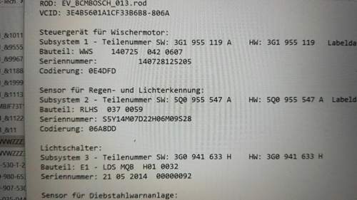

Eigentlich ist es über den Regensensor adaptiv, du hast somit pro Stufe( kleiner Hebel oben) im Automatik Betrieb keine festen werte. Links halt wenig/selten, rechts entsprechend häufig/oft.
Ja schon, möchte aber in der linken Hebelstellung noch weniger Wischen und in der rechten Hebelstellung noch häufiger haben.
Guck mal im RLHS, aber glaube da war auch nur die helligkeitsschwelle.
du meinst RFLS ;)
wenn müsste es eher im SUB Menü sein vom WischerStg
aber meines Wissens kann man da nichts anpassen

@Scotty18 schrieb am 9. Dezember 2017 um 07:22:57 Uhr:
du meinst RFLS ;)
Kommt aufs BJ an.
Es wurde ab etwa 14 von dem "F" auf das "H" gewechselt.
Das soll der Grund sein, das dass Regenschließen nicht mehr klappen soll.
Habe mir ein mit "F" besorgt, aber noch nicht einbauen können zum testen.

@Passat-B8BiTDI schrieb am 9. Dezember 2017 um 09:13:32 Uhr:
du meinst RFLS ;)
Kommt aufs BJ an.
Also mein RS3 (MJ 2018) hat wieder ein RLFS ;) (81A 955 547 A)
Passat B8 MJ 2018 sehe ich auch einen RLFS (81A 955 547 A)
Leider ist der noch sowas von undokumentiert...die Codierung erscheint mir nicht wie die üblichen RLS. Falls sich da ein Bit für das Regenschließen verbergen sollte, mag es ja evtl. wieder gehen?
Lediglich die Änderungen im BCM führen jedenfalls nicht zur Funktion, habe ich ausprobiert.
Dann definitiv geändert worden.
Hier mein ein Foto von meinen MJ15.
Ohne A am Ende ist es ein F in den MJ bzw. Eher.
Hatte ihn auch schon mal angeschlossen, Codierung und Möglichkeiten identisch, aber nicht an der Scheibe gehabt zum testen.

@DVE schrieb am 2. Dezember 2017 um 11:33:37 Uhr:
Automatisches Einschalten des Abblendlichts ab 140 km/h; Wo find ich die lange Codierung wie im Bild (Bit 0)?
Habe nur das hier vom Regen/Lichtsensor gefunden, ist es das oder nicht?
ENG122928-ENG121634-RLS_lights_for_autobahn-p_v_autobahn_on,140 km/h,3
Eine höhere Geschwindigkeit als 140 wurde leider nicht akzeptiert - außerhalb des Wertebereichs.
Jemand noch eine Idee?
Se3rewref
Bei früheren MQBs konnte die Geschwindigkeit nur im Engineering Modus angepasst werden
