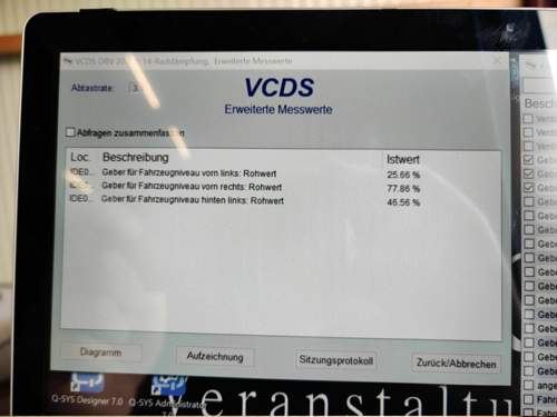

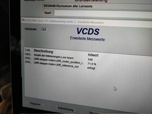

Guten Tag Zusammen, ich hoffe das Thema kam nicht schon einmal auf, ansonsten gerne drauf hinweisen.
Ich fahre einen Passat MJ21 mit DCC und Matrix LED.
Diesen habe ich mit Eibach Federn dem Boden etwas näher gebracht.
Meine Info war eigentlich, dass die beiden Sensoren an der Vorderachse in die LWR mit reinlaufen und ich keine Probleme haben sollte, aber anscheinend wird nur der Hinterachssensor ausgewertet für LWR.
Ich kannte das Problem aus meinen MJ18 mit LowLEDs (der hatte nur den hinteren Sensor). Da konnte ich einfach mit VCDS ins Steuergerät gehen und die Grundeinstellung machen, danach passte alles wieder.
Die Option hab ich nun nicht mehr. Ich hab mir ein paar Kanäle angeguckt und kann auch sehen das der Wagen die LWR auf 71% hat. Ich habe aber nirgends die Möglichkeit gefunden die Grundeinstellung wieder hoch zu setzen.
Weiß jemand Rat?
