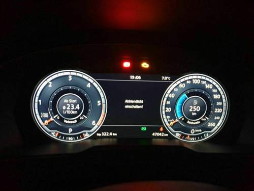

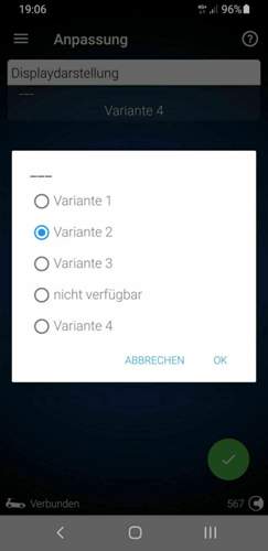

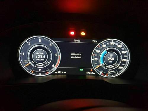

Bei mir hat er nur zwei Anzeigevarianten in der Codierung zugelassen. Was nicht geht, wird auch nicht akzeptiert.
Hier noch mal dargestellt, was bei mir geht.
Habe es schnell per OBD11 gemacht.
Ich kann Variante 1 und 2 auswählen.
Wobei sich die "Design" nicht so sehr unterscheiden.

Danke für den Nachtrag!
Habe mittlerweile auch nachgesehen und bei mir geht leider genau gar nichts..
Was solls, wäre eh nur eine Spielerei gewesen. 😉
man kann doch die varianten und dann da nochmal die designs ändern....
Je nach Alter also Sw vom aid nicht, oder nur sehr bedingt.

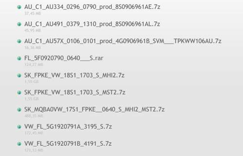

Gehört hier vielleicht nicht hin. Aber ich habe in einem Forum Firmware oder Software für das Aid gefunden. Habe es aber noch nicht ausprobiert.
Hat hier schon jemand mehr Erfahrungen damit oder es sogar schon einmal gemacht und kann dadrüber berichten.
Wäre es möglich nach dem Softwareupdate auch die Skins im AID zu ändern?
Für welches? Wie heißt die Sw?
Der meint bestimmt originale flashes für AID/VC
Oder vielleicht meint Er die MIB 2 High Toolbox auf Github.
vielleicht , Toolbox hat aber mit AID (fast) nicht zu tun
Wenn du ein aid flashst,denk an ein Ladegerät weil das ganze ziemlich lange dauert.ohne Ladegerät ist der Tod vorprogrammiert
Es scheint ja schon von einigen hier bekannt zu sein wie ich nach den Kommentaren entnehmen kann.
Hier ein Bild von den Dateien die ich gefunden habe.
Was, wie und wo kann ich nicht beantworten.

AIDs updates hab ich merhfach gemacht; ich rate aber immer dazu die daten sich org. bei VW als Werkstattmittel zu bestellen; sowohl beim AID wie auch beim MIB lad ich nichts aus dem netz... kann sonst ein teurer Spaß werden.. es muss nur was nicht beim entpacken / kopieren der daten sauber laufen und schon hast du erstmal ein größeres problem!
Kann man das und bekommt es dann von VW ganz problemlos bereit gestellt?
