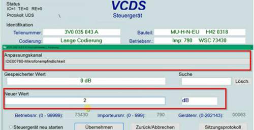

habe da mal eine Frage an diejenigen mit MIB2, ob schon mal jemand die Mikrofonempfindlichkeit erhöht hat. Punkt ist, dass bei der Sprachsteuerung gewisste Befehle oft nicht erkannt werden und ich ein Video eines Skoda Oktavia Fahrers mit Columbus gesehen habe, der die Mikrofonempflindlichkeit mitttels VCDS von 0 auf 2 DB gestellt hat und sich die Spracherkennung dadurch deutlich verbessert hat.
Danke und lg
2020-12-04-09-06-15-mikrofonempflindichkeit-docx-word
ja hatte ich mal; spürbar war das ganze nicht wirklich ; kannst es aber mal testen
