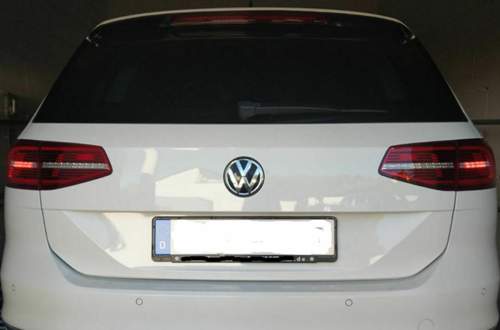

Welche Bezeichnung hat der innere LED-Streifen beim Passat mit High LED RL?
https://images.app.goo.gl/uYNYrzstaQGmHsMA6
1.) Würde gern den inneren Streifen zum blinken erwecken. Welche Codierung müsste ich anwenden?
2.) Wie würde der äußere Streifen beim blinken an bleiben?
Der innere Streifen ist rot und somit bei und als Blinker nicht zulässig,
Abgesehen davon ist der linke und rechte Streifen nicht getrennt ansteuerbar - somit ist dein Vorhaben eh nicht umsetzbar

Das kann ich widerlegen, sogar mit Foto :P
https://i.ebayimg.com/00/s/NzE1WDEwODM=/z/itQAAOSwmmRdhhKG/$_10.JPG
https://i.ebayimg.com/00/s/MTE5OVgxMzIy/z/uowAAOSwE5JdhhKJ/$_10.JPG
Der äußere Strich ist Leuchte 23 bzw. 24. Den habe ich als TFL angepasst.
Der innere müsste Leuchte 27 sein. Kann das wer bestätigen?

Hab meine Unterlagen nicht zur Hand, aber was Neo meint ist glaub ich, dass die beiden inneren Leuchten ein Paar bilden und nicht getrennt angesteuert werden können. Das paßt dann z. B. beim "blinkenden Bremslicht" noch ganz gut, aber eben nicht einseitig.

DVE hat‘s kapiert was ich meinte.
Die beiden inneren Balken sind nicht separat ansteuerbar, genau wie man auch die inneren Bremslichter oder RFS nicht einzeln ansteuern kann. Auch der innere Balken der C-Rückleuchten sind nicht separat von dem äusseren C ansprechbar.
Ich habe bei meinem das äussere C ohne die inneren Leuchten als TFL dazugenommen. Passt beim GTE besser zu den vorderen ;-)

Um es noch besser zu verstehen: Rechte und linke Rückleuchte sind - jedenfalls bei diesen Balken - nicht einzeln ansteuerbar. Du hättest beim Blinken also quasi immer Warnblinker an. Was seperat ansteuerbar ist, ist wie auf deinen Fotos zu sehen jeweils ein Balken des Rückleuchtenteilstücks (innen oder außen). Aber wie gesagt nur zusammen mit dem Teilstück auf der anderen Seite, auch zu sehen auf deinem Foto.
Die „C‘s“ hinten habe ich auch zum TFL dazu, macht echt einiges her.
