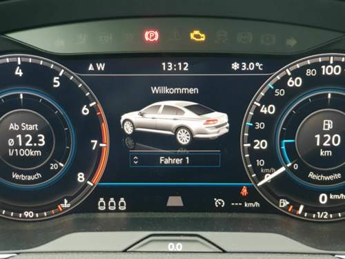

Begrüßung im AID funktioniert!
Im 09er die Anzahl der Benutzerkonten auf 4 setzen!
Ich hatte bisher immer nur 2 oder 3 probiert.
Heute hatte ich einen mit werksseitiger Personalisierung in den Händen und habe die APK verglichen, anschliessend 1:1 übernommen. Was anders war, war die Anzahl der Benutzerkonten.

@F10ler schrieb am 29. Januar 2019 um 13:16:57 Uhr:
Nach welcher Anleitung bist du vorgegangen? Das sollte da eigentlich so drinstehen.
