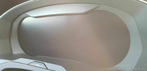

Was ist mit AID? Was geht nicht?

Thema AID gebe ich auf. Ich bin der Meinung, dass es an diesem einen APK liegt. Aber ich finde keine Möglichkeit es freizuschalten und weiss nicht ob in irgendeinem anderen Steuergerät eine nicht gesetzte Codierung oder Anpassung dafür verantwortlich ist.
Da hilft wohl nur ein identischer Passat zum Vergleich.
Geh ich richtig das du auch Modelljahr 15 hast im Passat mit einem AID mit Plexiglas Scheibe?
Nein, MJ18 mit matter Oberfläche.

Ich habe ein Modelljahr 15 und hab das alte DP gegen das neue Facelift DP getauscht, dort tut alles wie es soll Klima, Aid, HUD, Sitze, Ambiente, Assistenten, Radiosender alles passt und wird gespeichert. Nur der Herzlich Willkommen Gruß im AID kommt ums verrecken nicht.
Weiß halt nicht ob noch was fehlt an Codierung oder mein altes AID mit Plexiglas Scheibe es noch nicht unterstützt...
