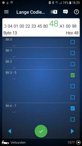

Zum Thema Personalisierung - ich bekomme es in meinem B8 nicht hin. Ich sehe den Menüpunkt nicht, obwohl ich alles nach Anleitung mache.
Die STG 09 Personalisierungen habe ich alle auf aktiv.
Einzig die Einträge im STG A5 bereiten mir Kopfzerbrechen.
Man soll ja in Byte13 die Bit 3-5 setzen. Ich kann aber nur Bit 3 anhaken, wenn ich 4+5 anhaken will, sagt OBD11 keine Funktion. Er übernimmt nur Bit3.

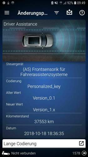

Bei OBD11 habe ich noch den Personal Key von 0.1 auf 1.x gesetzt.
Hat wer eine Idee, was hier nicht klappt?

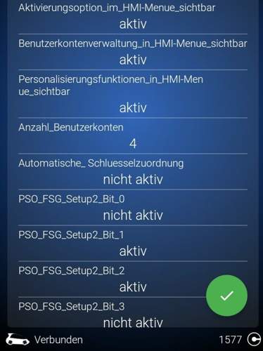

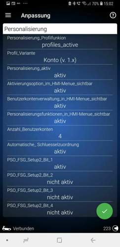

Hier mal mein Einträge via OBD Eleven.
Screenshot-20181019-150217-obdeleven
