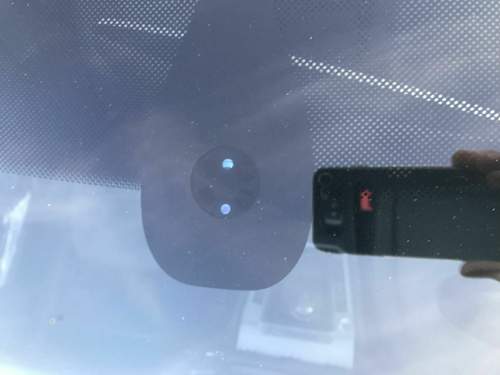

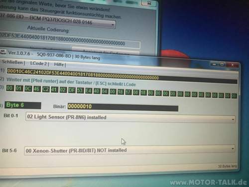

Vielen Dank für die Antworten habe mir jetzt auch mal den Lichtschalter mit Auto Licht Funktion bestell hoffe ich bekomme das ans laufen , ich hänge noch ein Foto an weil ich denke ich habe auch einen lichtsensor verbaut
309ff1a4-b410-419c-90ec-7217e0aa4582
Das ist ja wirklich lustig. Mir war nicht klar, dass der Passat mit solch einer Über-Bestückung bestellt werden kann.
Also kein Lichtpaket, aber Licht-Regen-Sensor in vollem Umfang verbaut.

Steuergerät 09
Byte 7 Bit 5 setzen
Kanäle:
Coming Home Verbaustatus auf automatisch
Menuesteuerung Coming Home Werkseinstellung auf aktiv
Menuesteuerung Leaving-home Freischaltung per BAP auf aktiv
Leaving-Home Verbausstatus auf freigegeben
Ich glaube das könnte es gewesen sein...

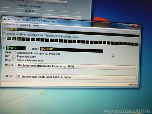

Wie ist der Lichtsensor selbst codiert bei dir?
Muss ich später schauen , wo genau finde ich den welchem Steuergerät ? Hatte ja nur ihn gefunden das installiert ist das Foto habe ich letztens angehängt
Steuergerät 09, Button Codierung, dann oben in der Dropdown-Liste den RLHS/RLFS auswählen...dann erscheint die Codierung dessen.

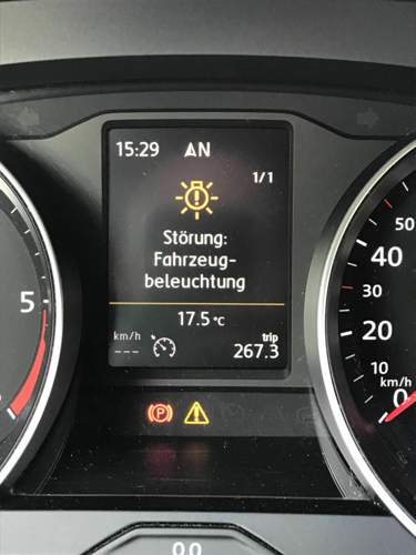

So hab ihn mal eingebaut auf Auto Stellung kommt ein Fehler hab mal ein Foto gemacht vom Sensor und vom Fehler ,aber voll belegt ist das kabel habe noch nichts codiert erst mal einkaufen
Ddb009ff-e6c1-4e1d-a23a-be9ccbf62869
Bae62bd8-2cf2-4027-b611-2ec6ce524ba6
Genau der kommt beim ersten mal. Nachdem ich aber alle stufen geschaltet hab und einmal das Auto gestartet habe, ist der Schalter richtig erkannt worden. Leuchtet den das AUTO schrift Symbol?

Anbei die Sensor werte, welche noch codiert werden müssen. Evtl hängt das auch mid dem Fehler zusammen, da ich beides gleichzeit gemacht habe. Also Codierung & einbau des Schalters
