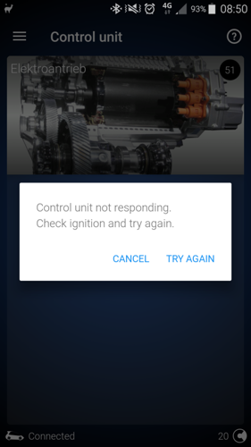

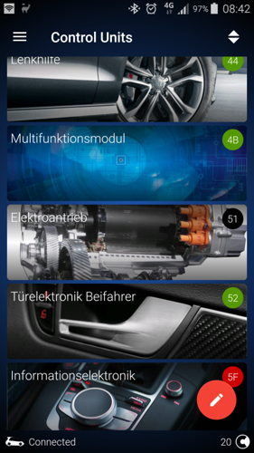

Hat schon mal einer von euch einen GTE mit OBD11 gescannt? Bei mir ist Stg51 (Elektroantrieb) zwar gelistet (also wohl im Gateway eingetragen), es wird aber nicht gefunden. Ist Stg51 in anderen GTE mit VCDS oder OBF11 auffindbar?
Screenshot-2018-10-17-08-42-26
Screenshot-2018-10-17-08-50-58
Themenstarteram 18. Oktober 2018 um 6:51
Nicht erreichbar mit vcds/vcp
Doch klar, ich hatte schon einen GTE am Kabel mit VCDS.
STG 51 ist da und zugreifbar.
@HL13 schrieb am 18. Oktober 2018 um 08:43:59 Uhr:
Mal was anders, hast du mit obd11 auch so viele Fehler im Getriebe stehen?
@hadez16 schrieb am 18. Oktober 2018 um 09:09:08 Uhr:
Hex V2 da geht's ja. Alte nicht...
@VR Rocco schrieb am 18. Oktober 2018 um 09:14:12 Uhr:
Kann ich bestätigen.
Themenstarteram 18. Oktober 2018 um 7:28
Der scan scheint älter zu sein. Ggf war vcds damals noch nicht soweit. Vom golf gte (Januar 2017) gings
Themenstarteram 18. Oktober 2018 um 7:30
Adresse 51: Elektroantrieb (J841) Labeldatei: Keine
Teilenummer SW: 5G0 907 080 D HW: 5G0 907 080 C
Bauteil: VW370P3815010 H04 4492
Revision: 00H04000
Codierung:
Betriebsnr.: WSC 35404 001 1048576
ASAM Datensatz: EV_DMCM09550115G0907080D 001018
ROD: EV_DMCM09550115G0907080D.rod
VCID: 285BB3A25368E402A9-807C
Kein(e) Fehlercode(s) gefunden.
Ist vom golf
