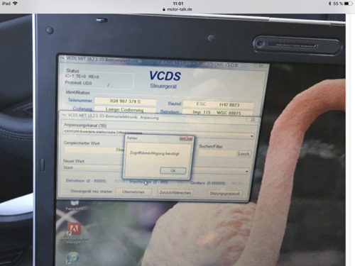

Könnte mir bitte jemand mitteilen wie ich das XDS codieren kann?
Bin seit 2 Stunden auf der Suche kann es aber nicht mehr finden.
Oder wird das nur über Anpassung gemacht.
Ist ein Passat gte
Markus
Das ist doch ein Kanal im ABS...dingsbums Differenzialsperre

Hab den Kanal gefunden allerdings kann ich ihn ohne Zugriffsberechtigungen nicht ändern, hat einer den Code?
