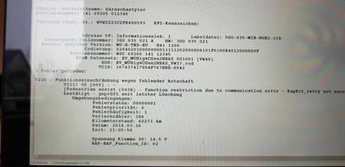

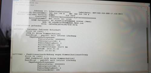

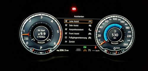

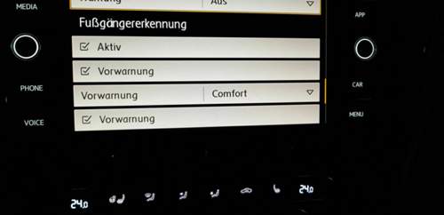

Schon mal einer den Pedestrian auf Deutsch Fußgängererkennung erfolgreich codiert? So das es im 5F und AID erscheint? Ich habe es in Stg. 5F, A5 und 13 codiert aber leider noch Fehler im Speicher....
Noch wo codieren? Meine die neueren B8 haben das Serie im 5F codiert...
Erscheinen tun sie im Menü...
20180316-211708
20180316-205433

@VR Rocco schrieb am 16. März 2018 um 21:42:22 Uhr:
Alles was irgendwie in Abhängigkeit mit dem ACC steht, ist durch SWAP/FEC abgesichtert. ACC ist die FEC-Hochburg bei VAG, da lässt sich eher so garnix nachcodieren, nach meiner Erfahrung.

@hadez16 schrieb am 16. März 2018 um 22:32:21 Uhr:
Das wären die Fehler in den beiden Stg.
