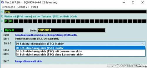

Was hat es damit auf sich, ist bei mir deaktiviert?
Strg-44
Allrad? Da ist das standardmäßig deaktiviert und normal.
Nee, hab Frontkratzer
Okay, habe mal gelesen, dass die Frontkratzer das haben damit er auf der Vorderachse nicht unruhig wird bei starker Beschleunigung etc.
Wenn es bei dir deaktiviert ist ab Werk, wird es seinen Grund haben.
@hadez16 schrieb am 28. Januar 2018 um 13:10:47 Uhr:
Mag sein, muß aber nichts heißen ...
Ist bei mir auch deaktiviert. 150PS Frontantrieb, Progressivlenkung und XDS.
Edit: https://www.motor-talk.de/.../...-steer-compensation-t5582267.html?...
Noch was zu dem TSC. Evtl. probier ich das mal aus ob sich das bei meinem auswirkt. Frage ist dann nur noch mit oder ohne Lernwerte?

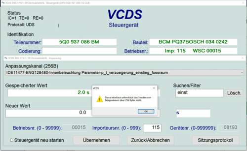

Na toll, ich kann den Wert nicht ändern.. Liegt das am VCDS MicroCan?
Unbenannt
Ich nehme es mal an. Wobei der Kanalsatz exakt 256 Bytes groß sein sollte. Vermutlich wird der Header mitgezählt.
