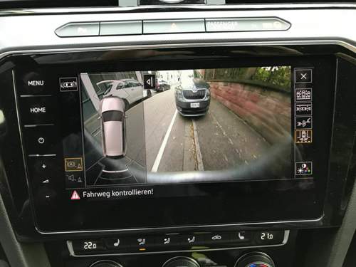

Kann man diese Ansicht codieren das sie standardmäßig erscheint sobald die RK an geht ?
A52053c2-bd08-4eed-ac8d-14549a8fcbbb
Das haben wir bei unserem MJ2016 mit DP auch,musste auf der rechten Seite das vorletzte Symbol anklicken...
ist ganz nützlich beim rausfahren aus der Parkbox...

@RuhrpottTO schrieb am 28. Oktober 2017 um 17:33:01 Uhr:
Das weiss ich.
Das bild stammt ja aus meinem wagen.
Ich möchte das immer so sehen und gern als standard eingestellt haben
