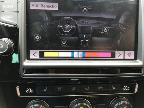

Zum Thema unterschiedliche Farben, Ambientebeleuchtung, kann ich bestätigen. Es sind beim Plus Paket 3 Farben codiert. Die Farben 4 -10 kann man codieren (RGB- Prinzip) und die Auswahl erweitert sich dynamisch.
Wichtig ist, dass 0 als Wert nicht akzeptiert wird.

Weisst du wie und wo man dies Codiert?
Ja wissen ist vorhanden
Würdest du es mit uns teilen? 😉

Ja, ich schreibe es morgen hier rein.
Hier die Codierung
Stg 09 Anpassung Innenlicht 2. Gen.
Instrumententafel Beleuchtuchtung mehrfarbig auf „aktiv“ setzen
Stg 09 Anpassung Innenlicht 2 Gen.
Innenlicht farbliste_Hmi
Auf „aktiv“ setzen
Dazu noch Ambientenmenu mit allen Zonen auf
„Aktiv“ setzen
Stg 09 Ambientenlicht -Farbanpassung hier alle Farben einen Wert 1-255 eintragen .

Das geht nur bei Ambiente 2 Version? Oder auch bei der Version 1?
