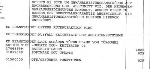

@Solilord schrieb am 11. Januar 2022 um 23:39:24 Uhr:
91BU ist nur die Feldmaßnahme für die OCU
Mit Laden und Frontassist sollte das nichts zu tun haben. Möglicherweise wurde eben noch mehr geupdated als 91BU
Sind das zwei OCU-Updates gemacht worden? Siehe Bild
Und Batterie laden wundert mich auch, da ich viel Autobahn gefahren bin!

@Jens3 schrieb am 12. Januar 2022 um 00:15:23 Uhr:
Nein. Der Posten 91BU besteht aus den 3 Arbeitspositionen „Batterie Laden“ „Update OCU 91BU“ und „GFS“
Passt also alles. Auch wenn die ZE irgendwie nicht ganz stimmen, aber das kann Dir ja egal sein 😁
