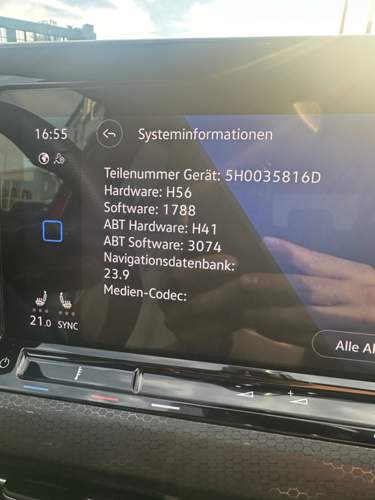

Also ich hab mein g8 gti seit 22.9 und da ist die Software 1788 drauf aber abstürze habe ich bisher nicht gehabt dafür andere „Kleinigkeiten“ womit ich eigentlich leben kann aber am Dienstag hab ich Termin wegen denn Kleinigkeiten und Öl Wechsel, ich hab ja gehofft das ich die 1941 geupdatet bekomme aber wenn ich hier so lese Zweifel ich :-)
Vom 22.09.23 und dann 1788?
Ja, ist aber kein Neuwagen, hab ich gebraucht gekauft, Modelljahr 21
