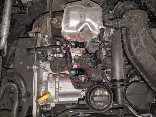

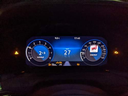

Der örtliche Händler in meinem Land sagte, dass es keine neue Software für meine Fahrgestellnummer gibt. Sie haben das Auto ein paar Minuten lang getestet (ohne mich im Auto) und (natürlich) gesagt, dass es kein Problem mit dem Auto gibt. Ich habe dem Mechaniker, der das Auto getestet hat, erklärt, dass ich bereit bin, die Garantie aufzuheben, wenn ich einen Weg finde, die Deaktivierung der 2 Zylinder zu deaktivieren, weil die Vibrationen nicht akzeptabel sind. Dann sagte er, ich könnte einfach zwei Kabel neben dem Öldeckel abziehen und der Motor würde immer mit 4 Zylindern arbeiten. Dies wird jedoch mit Fehlern einhergehen. Fahrassistent funktioniert jetzt nicht (nutze ich sowieso nicht), Start/Stop funktioniert jetzt nicht (was ich vermisse). Laut ihm, wenn ich die Kabel wieder einstecke, ist alles wieder auf Lagereinstellungen.
Ich kann jetzt eindeutig sagen, dass das Motorverhalten so ist, wie es sein sollte. Wie es war, war nicht in Ordnung. Ich hänge Fotos an.
Unplugged cables
Dashboard
Die Software ist NICHT an die Fin gebunden, sondern an den Motorkennbuchstaben. Beim Händler nochmal anrufen und fragen ob die eine DISS Meldung gemacht haben. Wenn nicht direkt an den Importeur oder VW Wolfsburg wenden. Die Klopfsensoren abstecken kann nicht die Lösung sein. Das Problem muss gelöst werden und nicht umgangen.

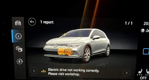

Hallo. Mein Golf 8 eHybrid hat seit einer Woche die Software 1899. Am Samstag bekam ich eine gelbe Fehlermeldung "Elektrosystem funktioniert nicht richtig. Bitte Werkstatt aufsuchen." Habe das Auto abgestellt und nach 10 Minuten neu gestartet und seither ist es nicht mehr aufgetreten. Hat jemand diesen Fehler gehabt?
Mir wurde gesagt, dass ich das Auto abschleppen lassen soll, wenn es wieder passiert, damit sie mir ein Ersatzfahrzeug geben können.
Ich danke Ihnen.
Ja hatte ich auch schon... kam nie wieder...
Ich mache mir Sorgen, irgendetwas Elektrisches oder die Batterie zu beschädigen. Es könnte also ein Softwarefehler sein?
Hatte ich auch bereits. Beim nächsten Start war die Meldung verschwunden und ist seitdem zum Glück nicht mehr aufgetreten. Die Werkstatt konnte auch keine Ursache dafür finden.

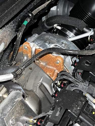

fahre seit 3000km einen Golf 8R.
Ist der verrostete Turboflansch nach gut einem Monat Fahrzeit so stand der Technik bzw. hat hier jemand ähnliche Erfahrungen ?
