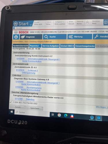

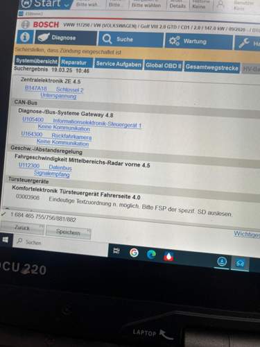

Hallo zusammen!
Ich habe seit längerer Zeit schon sporadisch,dass Problem,dass bei meinem GTD die Gasannahme/Leistungsabruf,teilweise dann komisches Schaltverhalten dadurch und die Lenkung teilweise schwergängig wird,leider alles sporadisch!
Es häuft sich aber in letzter Zeit,bzw wird schön langsam fast täglich!
Der Leistungsabruf,fühlt sich dann etwas träge an und ab und an hat man das Gefühlt mit leicht angezogener Handbremse zu fahren,merkt man auch im Freilauf!
Felgen fühlen sich aber nicht Überhitzt an!
Bei der Autobahnfahrt brummt er etwas zu laut meiner Meinung nach vorne aus dem Motorraum,auch spüre ich dann leichte Vibrationen vom Bremspedal und Lenkung!
Wir hatten den Fehlerspeicher mal ausgelesen (siehe anbei),lt. Servictechniker sind die keine Grund zur Besorgnis und nicht relevant!
Meine Batteriespannung war nach einer ca. 20 km Fahrt dann im Ruhezustand eher wenig,obwohl sie erst im November erneuert wurde!
Ubrig alle Fehler sind löschbar gewesen,nur der erste vom Getriebe Steuergerät (U14E400) ist sofort wieder drin!
Kann mir da jemand einen Rat geben?
