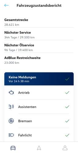

Guten Abend,
ich habe mal wieder was kurioses, ich habe am Montag mein neuen (gebrauchten) Passat 150 Diesel abgeholt, ehemaliger VW Dienstwagen mit knapp 30 tkm Baujahr 2021 und seit Nov 2022 abgemeldet. An dem Fahrzeug wurde in 2022 noch ein Ölwechsel gemacht und wie ich dem am Montag abgeholt habe waren da noch gute 350 Tage bis zum nächsten Ölwechsel zeit. Bin ca 500km seit dem gefahren und dann plötzlich gestern dann der Sprung auf 96 Tage und heute dann auf 6 Tage. Wenn das so weitergeht komme ich Montag in die Werkstatt mit minus 365 Tage . Aber Spaß bei Seite, das Öl ist grade mal 500km gelaufen und klar durch das stehen wird es schlechter aber so ein Sprung ist echt heftig, kann es sein da irgendwas mit dem Steuergerät was das Berechnet nicht stimmt oder kann es sein das hier falsches Öl eingefüllt wurde z.B. 5 w30 (VW Norm 507 000) anstelle von 0W20 (VW Norm 508000, 509000). Hat das vielleicht schon einer von Euch gehabt?

Habe ich doch geschrieben. Kommt auf deine Fahrweise an.
Viel Kurzstrecke verringern die Laufleistung im Intervall.
Falsches Öl hat mit der Berechnung vom Intervall nichts zu tun.

Dann ist das halt so.
Alleine wenn das Auto ein Jahr steht ohne jegliche Bewegung, wer weiß was der Boardcomputer da berechnet.
Wechsel das Öl und dann hast du Ruhe.
