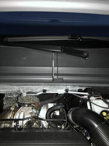

Ist der Spalt in der Wasserablaufrinne unter der Windschutzscheibe so normal? Dachte immer die wären mittig geschlossen.
E5680692-da53-4c47-8d1f-fdc1c029d5cd
@j1mmy schrieb am 8. Juli 2021 um 21:59:43 Uhr:
Brauchst das bloß wieder zusammen schieben , gegebenenfalls etwas fixieren an den Kotflügelkanten , damit es nicht wieder " verrutscht"
@Mirko50 schrieb am 9. Juli 2021 um 06:52:50 Uhr:
Oh, das ging dann doch leichter als gedacht. Ich hab mich beim Zusammenschieben grob an den Aussparungen der Kunststoffteile rechts und links für die Dichtung der Windschutzscheibe orientiert.
