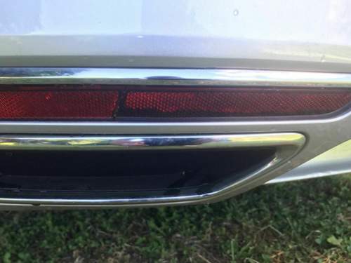

Hatte das jemand schonmal. Der eine Reflektor ist Blind bzw. Dunkel. Erklären kann ich mir das nicht.
Wasser ist es nicht. Auto stand 2 Wochen in Italien ohne Regen. Gerade mal abgespritzt wird auch nicht mehr bei Wasser.
Kann die Werkstatt tauschen?
Garantie habe ich noch.
Wird aber garantiert Wasser sein.
