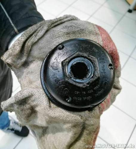

Das Bild zeigt die Ölfilterverschraubung meines BITDI.
Wenn das auf der Straße passiert nadann "gute Nacht".
Der Mechaniker hat die Verschraubung nur mit den Händen gelöst und dabei zerbröselte sie.
Img-20171110-140735
Ist dein Wagen tiefer gelegt? Bzw. Bist du wo aufgesetzt? Mein Seat mit dem R32 Motor hat den gleichen Deckel, normal ist da ein 6kant für eine 36 Nuss, um diesen zu lösen und in der Mitte eine Öl ablassschraube um das Filtergehäuse zu entleeren bevor man es öffnet.
Trotz extremer tieferlegung habe ich sowas bei ihm seit 2005 noch nie gehabt.
Bei dir sieht man schleifspuren wo normal der 6 Kant ist, das ist definitiv kein Materialfehler sondern externe Gewalt Einwirkung.
Jo, das sind wohl Schleifspuren so wie es aussieht. Ein Materialfehler ist das wohl nicht.
