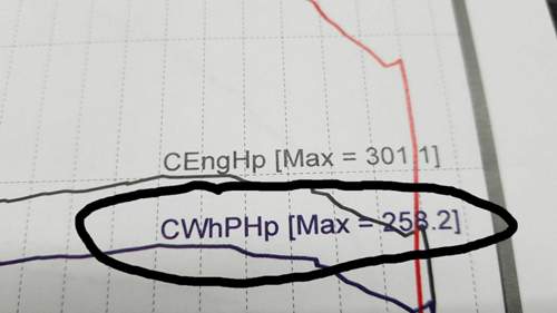

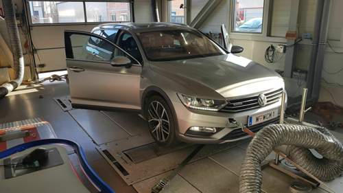

Wheel-power

Um welches Fahrzeug handelt es sich bei dem kleinen Ausschnitt?
VW Passat Alltrack 11/2016
1960 Kg ohne Fahrer
Liebe Grüsse aus Wien
Wo
Kommt jetzt natürlich auf den Prüfstand an, aber ich vermute das @schmaetzchen auf einen war, wo der Wagen nur auf der Vorderachse gemessen wurde.
Nein, nicht nur Vorderachse, war ein Scheitelrollenprüfstand.....
Angeblich wurden beide Achsen gemessen bzw sind gelaufen.....

@Passat-B8BiTDI schrieb am 27. Februar 2021 um 12:15:07 Uhr:
Ohne Worte
Ohne Worte
Ohne Worte
+3
Gibt es denn Allradprüfstände die bei einem Allradfahrzeug nur die Vorderachse oder die Hinterachse messen können?
Kommt auf das Auto an.
Du kannst ja den Allrad beim Passat deaktivieren und nur rein über die VA messen.
Beim neuen M5 kannst du die VA deaktivieren und nur über die HA messen.
Oder meinst du, dass er dir prozentual sagt auf welcher Achse wieviel Kraft/ Leistung anliegt?
Die angegebene ersichtliche Leistung wurde auf einem Allradscheitelrollenprüfstand mit Allrad gemessen. Es wurde nichts weg oder hinzu geschalten.
