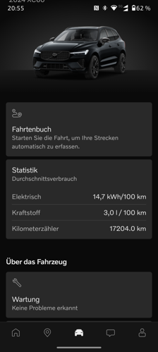

Genialer Antriebsstrang. Fahre den selber. Sehr komfortabel und trotzdem elastisch und flott.
Such doch mal allgemein nach PHEV. Die Antriebsstränge der verschiedenen Typen sind mehr oder weniger gleich; und wie Keylox geschrieben hat: Ziemlich gut!
Wenn du regelmäßig aufladen kannst ist das eine gute Wahl, es sind keine generellen Probleme bekannt.
Btw. Mein T6 ist ähnlich alt. Hier mal so meine Verbrauchswerte bisher.
1000029415
