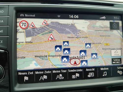

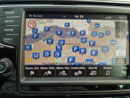

Hallo in die Runde,
beim aktuellen Kartenupdate war zwischenzeitlich mein Display eingefroren und zeigte eine andere Ansicht (offenbar höhere Auflösung) wie sonst. Nach erfolgtem Update kam wieder die übliche Ansicht mit offenbar geringerer Auflösung. Ich habe versucht es zu reproduzieren und den Ort und die Zoomstufe nochmal gleich eingestellt. Kann sich jemand die unterschiedlichen Ansichten erklären bzw. welche der beiden Ansichten habt Ihr? Ich hätte gern dauerhaft die Anzeige wie im Bild 1.
Modell 07/2015 mit DP MIB2
Gruß Jens
Anzeige eingefroren während Update
Anzeige normal
In Bild 2 hast du das Bild von Hand verschoben.
Zum zurück klicken einfach oben rechts auf das Symbol mit den 4 Pfeilen drücken.
Das ist mir schon klar das ich händisch gezoomt habe sonst hätte ich ja den eingefrorenen Standort aus Bild1 nicht darstellen können. Mir geht es aber um die Unterschiede in der Darstellung/Pixelanzahl der Icons und Kartenansicht.
Normalerweise sind die kleinen Straßen wie in Bild 1 erst ab einer Zoomstufe von 400m oder kleiner sichtbar. Da steht aber 500m. Vielleicht ist ja aber das der Fehler im eingefrorenen Bild?
