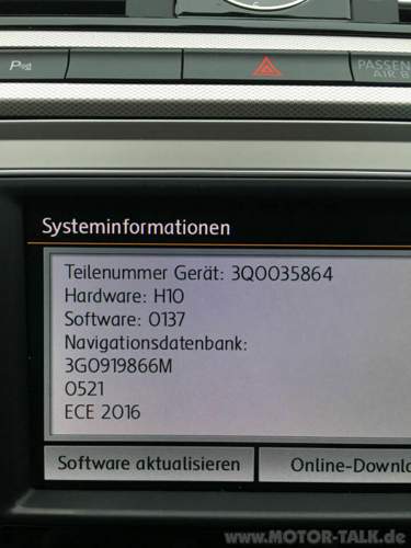

ich wollte meine Karten Updaten: Laut Info im DM 3G0919866M 0521 ECE 2016, Laut Homepage 5G0 919 866 AC ECE 2016
Update herunter geladen, auf die Original Speicherkarte gepackt, in Slot 2, aber Karten werden nicht aktualisiert.
Was mache ich falsch?

OK, Slot 2 ist richtig. Hast Du die alten Karten gelöscht und dann die neuen auf die SD entpackt? Wichtig ist, dass Du die Ordnerstruktur so anlegst, wie sie in der ZIP-Datei enthalten ist. Also keinen Extra Ordner anlegen, aber auch nicht alles flach ins Verzeichnis kopieren.
wenn ich mir die bdinfo.txt vom aktuellen Kartenmaterial anschaue, steht da PartNumber2="3G0919866M
zu finden unter maps, 00, nds
Also nicht 5G0 919 866

Was für eine Aktualisierung erwartest du? Die Daten auf die Karte und losfahren! Es kommt keinerlei Meldung! Warum auch? Die Daten werden beim DM während der Navigation von der Karte gelesen, daher muss diese auch im Schacht bleiben. Beim Pro gibt es ein internes SSD zur Kartenspeicherung, hier nicht.
Welchen Slot du nimmst, ist auch egal. Bei mir war im Neuwagen die Karten mit den Navidaten im Slot 1, jetzt ist sie im Slot 2. Das funktioniert.
Oder gbt es eine Fehlermeldung bei dir? Dann schreibe die hier hin.
Bernd.
Er zeigt mir nur: keine Aktualisierung vorhanden. Aber laut Versionsnummer am Navi und Versionsnummer auf der Homepage gibt es eine Aktualisierung..
Es gibt keine, versteh es doch bitte! ECE2016 ist das aktuellste, erst im November erschienen.
Verstehe es ja.. Ist doch alles gut.. Nur VW sorgt da für Verwirrung
Der Menüpunkt "Softwareaktualisierung" ist nicht für das Update der Kartendaten!
Bernd.
