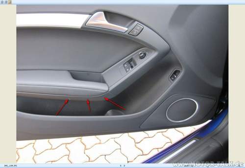

Warum ist die Armauflage in der Tür so primitiv konstruiert? Zwei billigste Plastikhälften mit einem Lederdeckel oben drauf - jedes Mal wenn man den Arm auflegt - knack. Wenn ich meinen Arm runterhebe - knack. Ich leg meinen Arm schon gar nicht mehr drauf, weil das geknister und geknacke bei einem Auto für 85 TE jedes Mal mein Blut in Wallung bringt - solide ist etwas Anderes.
 gebe ich dir recht (das wird bei mir im frühjahr noch reklamiert)

Du Scotty, sag Bescheid was mit der Armlehne rauskommt. Ich wüsste zwar nicht was der Freundliche da ändern könnte, ist einfach eine Fehlkonstruktion - aber bin für alles offen.
soweit mir bekannt ist die kunststoffblende unten teilbar (bzw. gibts einzeln und die soller kleben oder sonst was
2010-12-15-212807

Ich kann Dir sagen, es ist möglich die Mittelarmlehne knisterfrei zu bekommen.
Bei mir musste die Werkstatt zwar 2x Hand anlegen aber danach war es prima.
=> Beim 1. Durchgang wurden die ganzen unteren Hartplastikteile, Fugen und die beweglichen Teile mit Silikonöl geschmiert.
=> Beim 2. Durchgang musste die Armauflage (langes Kunststoffunterteil und Kunstoffverschiebeteile) knisterfrei gemacht werden.
