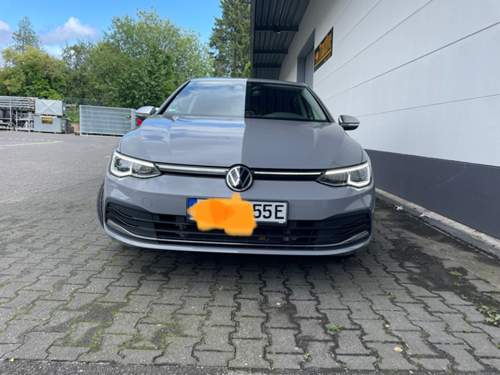

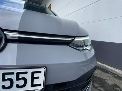

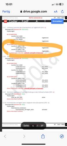

Hat jemand geschafft Lichtleiste zu bestromen zusammen mit TFL?
Ja, sieht immer noch nicht gut aus. Codierungsansatz findest du in in einem der Leuchtleiste-Threads
@newty schrieb am 28. Juli 2023 um 17:58:49 Uhr:
Das hab ich schon geändert. Ist aber ohne Funktion.
Gibt da wohl 2 verschiedene Anschaltungen, vor MY21 wars wohl relativ kreuz und quer. Hatte jemand im OBD11 Forum gepostet.
Und: Ist halt nur auf Standlicht-Niveau, das wurde schonmal übersehen.
Folgendes…
Hybrid 1,4 Bj 02.21
OBD 11 Professional
2-te Variante mit Coding.
Leiste leuchtet jetzt (nach BusRuhe)bei TFL, aber nur in halbe Stärke. Idee wo ich noch die Leuchtstärke verändern kann?
Also die ist jetzt so Stark wenn ich auf Standlicht umschalte. Da wird auch TFK gedimmt. Dann leuchten die alle gleich.
Danach bin ich glücklich. 😉

@newty schrieb am 28. Juli 2023 um 19:47:16 Uhr:
Wie gesagt, wird nicht heller, ist ja schon auf 100%
