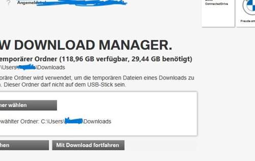

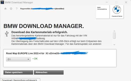

Noch einmal: Download Manager (angemeldet und Fahrzeug wird angezeigt):
Es könnte sein, dass USB-C nicht geht (wird vom BMW nicht erkannt).
a) Download auf irgend einen Pfad, aber nicht den USB-Stick
b) Über Klappbox den Stick-Pfad auswählen.

Zunächst einmal vielen Dank; schaut bei mir im wesentlichen genauso aus. Auch mein Fahrzeug ist genauso hinterlegt. Download erfolgte unter "Downloads" und diese Datei habe ich dann auf einen USB-Stick kopiert. Liegt da der Fehler?
Ehrlich gesagt, ich weiß auch nicht was eine Klappbox ist. LG wk630

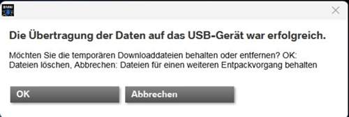

Du darfst die Datei nicht auf den Stick „kopieren“ - der Download Manager muss das auf den Stick „installieren“ sprich entpacken !
es geht nur über den Download Manager, da wird nicht nur entzippt/entpackt
u.a. wird auch ein einmalig gültiger an das Fahrzeug geknüpfter Freischalt-Code vergeben
Danke für die Tipps, ich glaube, ich habe es nunmehr geschafft, bin leider alles andere als ein IT-Spezialist. Vielen Dank an die kontruktiven Beiträge. LG
