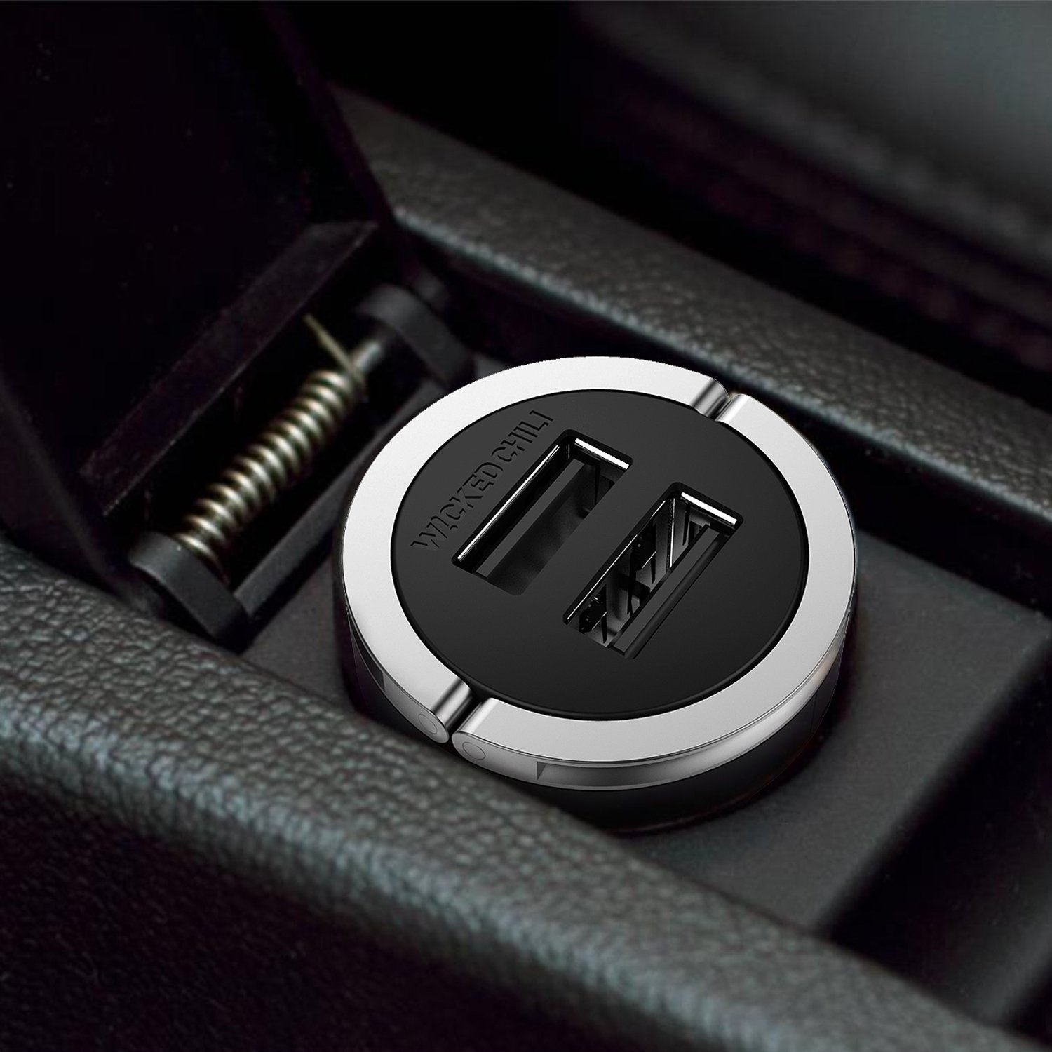

Ein 12V Adapter kommt nicht in Frage? Einfach rechts stecken für (schnelleres) aufladen oder links für AppConnect?
@jrda schrieb am 7. Juni 2016 um 21:14:27 Uhr:
Ich habe im Handschuhfach den USB-Ausgang und im "Aschenbecher" den 12V Ausgang. Der Adapter nimmt zu viel Platz weg und die Lösung von randomfellow erfüllt ihren Zweck. Trotzdem Danke.
Der nimmt doch keinen Platz weg?
https://www.amazon.de/dp/B016DRGHWS/
