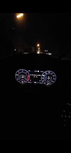

Mich würde mal interessieren, ob mehr Darstellungs Varianten als 2 St., in meinem AID im APK eingestellt werden können.
Mich langweilt das Tachodesign ein wenig.Hallo.
Hier mal paar Bilder zum Vergleich der Tube Version (0-4) in Kombination mit Displaydarstellung (2-3) meines AIDs Index "D"
Displaydarstellung variante 3 gefällt mir grundsätzlich am besten, Darstellung der ACC, punktierter Hintergrund...
Fahre mit Tube Version 0 und Displaydarstellung 3. Für mich ist die optimalste Kombination. Ist natürlich Geschmacksache.
MfG
MOIN,
habe die gleiche Eingaben gemacht wie du die angegeben hast, allerdings bekommen die zwischen kmh Anzeige nicht hin...
Welchen Index hat dein AID?
Die Firmware ist zu alt. Die Frage von @kotjara04 ist trotzdem insofern, dass es ggf je nach aktuellem Stand und der Standfestigkeit des Schließmuskels eine Update-Option geben kann.
