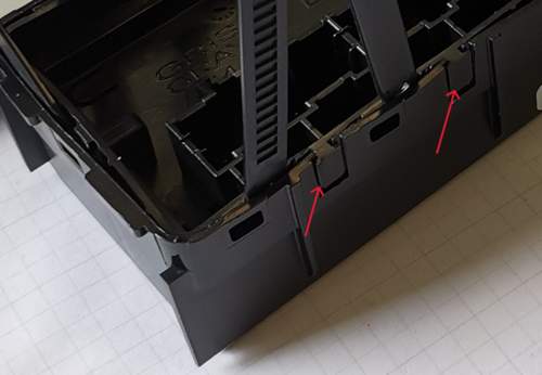

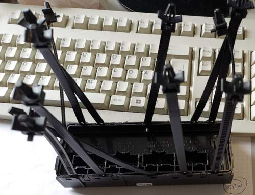

Zufälligerweise hatte ich heute ein reparaturunfreundliches Stg auf dem Tisch 🙂
Anbei zwei Bilder von einem GM Klima-Stg. Um an das Innere zu kommen müssen alle Haken aus den Laschen, sonst lassen sich die Gehäuseteile nicht trennen (noch nicht einmal bewegen). Wenn man so etwas noch nie gemacht hat, verzweifelt bzw. scheitert man schon am Öffnen des Gehäuses und die dafür nötige Arbeit tut sich keine standard Autowerkstatt / Autohaus an.
Man kann die beiden Gehäuseteile nicht "stückweise" auseinanderziehen, weil (im zweiten Bild zu sehen) dazwischen Positioniernasen sind, die verhindern, daß man die Gehäuseteile an den Nasen "hochbiegen" kann. D.h. man muß verhindern, daß alle Haken wieder in die Laschen springen können, BEVOR man überhaupt daran denken kann die Gehäuseteile zu trennen. Viel Kraft darf man nicht aufwenden, dann zerspringt der Kunststoff und viel Bewegungsfreiheit hat man auch nicht.
So etwas ist "gewollt" reparaturunfreundlich gebaut und hat nix mit einer Montagefreundlichkeit bei der Herstellung zu tun (die "Schnappmatik" an sich schon, aber nicht die weitere Begrenzung der Bewegung beim Hebeln durch die Positioniernasen). Zumal es gar nicht nötig ist, die Bewegung der äussern "Hülle" irgendwie zu begrenzen. Die Herstellung des Gehäuses ist (so wie es gemacht ist) auch sehr aufwendig.
Das "Werkzeug der Wahl" hier waren stabile Kabelbinder 😁 und ein kleines X-Acto Messer.
"Spezialwerkzeug"
Haken & Nasen
