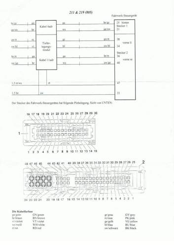

anbei mal die Einbauanleitung sowie der Anschlussplan des Wilhelm Moduls.
Die Fahrzeughöhe muss in Stufe 'normal' eingestellt werden, danach sollte die Freigängigkeit der Räder in der Stufe 'Sport II' überprüft werden.
Grüße... BUgi
Anschlussplan-tieferlegungsmodul
Eibauanleitung-tieferlegungsmodul
