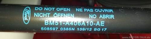

die dämpfer für die heckklappe des 5-türers wurden scheinbar aber auch ab werk bereits geändert ... im vergleich mit einem focus BJ 2011 haben die dämpfer meines focus (BJ 05/2012) eine andere teilenummer ...
die dämpfer bei meinem focus sind stärker wodurch die heckklappe sogar bei ca. 20 cm selbsttragend ist ...

Original geschrieben von Bytespion
Könntest du die "neue" Teilenummer mal nennen?
Mein 2011er FoFo braucht neue 🙁
soweit ich das grad noch im kopf hab endet die auf dem dämpfer aufgedruckte teilenummer bei meinem focus mit "B" ... wenn ich nicht vergesse, schreib ich die morgen mal direkt am dämpfer ab ...
