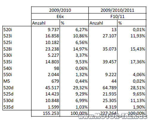

ich hefte mal die produktionszahlen vom 5er an...
die vom 3er hab ich noch nicht ausgewertet (aber da sieht man fast keine R6 mehr)...
wie man unschwer erkennen kann ist der R6 im 5er eigentlich inzwischen auch schon weg.
denn der 520d macht allein 30% aus..
wenn man nun die aktuellen Motoren von BMW sieht ist nur noch der 530 und 535 ein R6...
die aktuellen "noch" R6 also 523/525 sowie 525d werden doch schon längst von R4 Leistungstechnisch überholt.
im übrigen beim X5 welcher ja da SUV NUR mit V8 bewegt werden sollte...
findet man keine V8 mehr! hier sind es gerade noch 7% V8 anteil der rest ist nur noch R6....
wenn hier auch die starken 4Zylinder einzug erhalten wird auch da der R6 fast aussterben.
und das mit jeder zwite BMW ein R6 war ein mal das ist schon lange nicht mehr so.
schaut euch doch mal um immerhin erkennt man "noch" am Auspuff was für ein Motor unter der Haube steckt (zumindest die BMW gurus)...
die 6Zylinder sind rar geworden...
