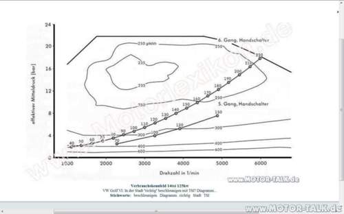

Original geschrieben von Rael_Imperial
Bei meinem S-Max bin ich ja mit einem 2 l 4-Zylinder Turbo gestraft. Bis ca. 120/130 km/h auf der Autobahn schafft man es, unter 10 l/100 km zu bleiben, darüber wird es böse. Da geht der Durchschnitt dann gerne Richtung 17 l und mehr.
Ja das liest man immer wieder, nur mir fehlt immer noch die technische Erklärung dafür.
Beim hier schon erwähnten VW TSI (siehe Bild unten) wäre das jedenfalls überhaupt nicht erklärbar.
Selbst bei 210km/h, knapp unter Vmax und schon fast Vollgas, liegt der spezifische Verbrauch bei 250 g/KWh und damit nur wenig über dem verbrauchsgünstigsten Bereich mit 235 g/KWh. Auch bei Vollgas ist dann keine exorbitante Steigerung mehr erkennbar.
Die früher übliche starke Gemischanfettung zur inneren Kühlung bei Vollgas ist vermutlich durch den Einsatz von Kennfeldthermostaten, beim normalen Sauger wird da schon die Kühlmitteltemperatur zwischen 80°C (Volllast) und 112°C geregelt, kaum mehr nötig.
Ford ist sicher nicht bekannt dafür die effizientesten Motoren zu bauen, aber 17Liter muss man sich erst mal erklären können.
Verbrauchskennfeld-tsi

Also mein Puma hatte mehr sprit verbraucht als der 325i.... und der erste wagen den ich bewegt hatte (ford scorpio 3.0i cossthworth) war wirklich kein spritverächter. Nominal 208 PS lief die Kiste Tacho > 260, was gereicht hat um abgeregelte E und S klassen zu überholen. Bei Vollgas und 250 war ein momentanverbrauch von 46 L gewesen. erst bei über 260 ist das auf 35 L gefallen.
Bei der Kiste hatte ich es geschaft auf der landstraße den tank (70 L ) in 200 km  leer zu fahren.
