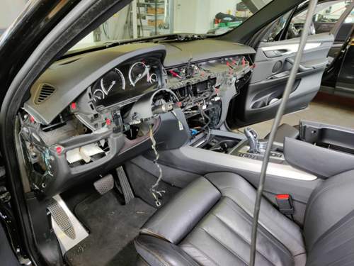

Bei unseren Einbruch Sachen, speziell BMW, Audi und Mercedes, werden meist eine Scheibe eingeschlagen und das Fahrzeug dann geöffnet.
Da wird zu 100% eine Türe geöffnet.
Ich kenne die VW Lösung nicht.
Wir verbauen fast ausschließlich Starline Alarmanlagen.
Gibt es auch mit GPS Ortung.
Anbei ein aktueller Fall....X5.
Gruß Bernd

Hallo
Der X5 ist letztes Jahr schon einmal so ausgeräumt bei uns gewesen.
Kunde wollte keine Alarmanlage.
Jetzt wieder.
Versicherung hat Ihm jetzt gekündigt.
Gruß Bernd

Hallo
Die originale Sicherung wurde umgangen.
Gruß Bernd
Kenne einen identischen Fall mit einem 3er. Der sah auch sehr geräumt aus.
Da wurde das kleine Dreieck hinten rechts eingeschlagen, dann die Tuer geöffnet und einmal leer gemacht.
Sowas wie Safelock hatte der BMW auch nicht lt. Besitzer.
