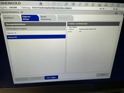

Hab gestern mein Auto aus der Werkstat geholt, hab meinen Krümmer abdichten lassen. Danach bin ich In die Waschananlage gefahren und bis heute Nachmittag hat alles super hingehauen.
Dann hat auf einmal nach den Starten die Lenkung aufgeleuchtet. Nach 10 min fahrt kamen sämtliche Fehlercodes hinzu und die Drehzahlnadel hat angefangen zu schwanken obwohl die Drehzahl konstant ist.
Neu kam jetzt auch noch das der Scheibenwischen von alleine ein geht.
Bin echt ratlos kann mit jemand helfen bitte.

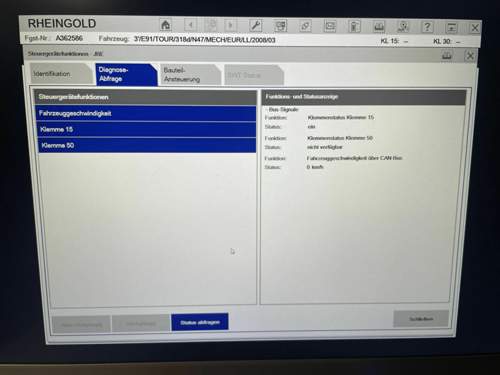

Neue Vermutung, wie auf dem bild zu erkennen ist gibt das jbe an der klemme 50 nichts aus. Und die Klemme 50 is die Verbindung zum SZL.
Was meint ihr?

Da liegst du leider falsch Klemme 50 ist für den Anlasser
Das was du da auf dem Schaltplan sieht ist der Pin 50 an der JBE

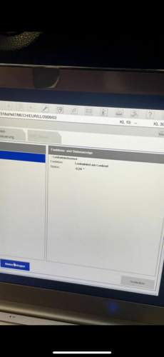

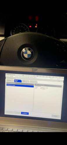

Der Lenkwinkelsensor vom DSC zeigt dauerhaft das selbe an siehe foto. Obwohl ich am lenken bin.
B7bb2574-651c-424d-8576-8f3c1b0f3d77
82381b9d-e9ce-4dc0-996c-ccbef998bebf
Denke nicht das ein Lenkwinkelsensor diese Anzahl an Probleme auslöst
Aber theoretisch stimmt da was nicht.
Bin alle steuergeräte durchgegangen und hab alle Funktionen und Werte angesteuert und das wäre das einzige was mir aufgefallen ist.
