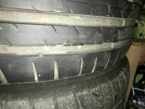

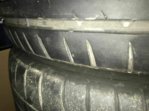

Hier die Bilder:
Hallole ...
Sägezahn = ja
An den Querfugen kann man erkennen , daß die Kanten ausgebrochen sind ( Bild 1 &2 - Reifen unten ) ... trotz dem Dreck 😉
Einseitig / innen abgefahren ... = ich sehe nur 1/2 Reifen auf den Bildern 😉
@Hermy66 schrieb am 26. Januar 2021 um 18:21:27 Uhr:
Sägezahn = ja
Ja, ich poliere die Reifen nie, bevor ich sie einlagere. 😁
