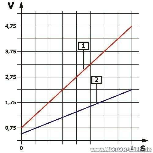

hallo! schau mal bitte nach der sicherung F18 bzw.mach eine brücke von der F17 oder F19 rein und horch ob die ks-pumpe läuft. die konstante leerlaufregelung wird in der einspritzpumpe gemacht.dein gaspedal kann auch für ein sägenden leerlauf verantwortlich sein.Signal - Fahrpedalwertgebe
Zündung einschalten.
Fahrpedalstellung Sollwert(e)
1. Sensor
Fahrpedal nicht getreten 0,2 - 0,5 V
Fahrpedal betätigt 4,3 - 4,8 V
2. Sensor
Fahrpedal nicht getreten 0,1 - 0,4 V
Fahrpedal betätigt 2,1 - 2,5 V
Werden die Sollwerte nicht erreicht, wie folgt vorgehen:
- Elektr. Leitung(en) zwischen Fahrpedalwertgeber und Motorsteuergerät auf Kurzschluss bzw. Unterbrechung prüfen.
- Spannungsversorgung - Fahrpedalwertgeber prüfen
- Fahrpedalwertgeber ersetzen. Abbildung 1
1 Potentiometer 1 2 Potentiometer 2
V Spannung s Pedalweg
Spannungsmessung durchführen.
Fahrpedalwertgeber Sollwert(e)
1. Potentiometer 4,75 - 5,25 V
2. Potentiometer 2,25 - 2,75 V
Kabelfarben
BK - Schwarz IV - Elfenbein SL - Silber
BL - Blau L - Hell TAN - bräunlich
BR - Braun OR - Orange VI - Violett
D - Dunkel PK - Pink WH - Weiß
GN - Grün PU - Purpur YW - Gelb
GR - Grau RD - Rot                                   mfg p.s. schaltplan bitte hier-http://www.vectra16v.com/slp.html

Ich habe den Pedalwertgeber durchgemessen bin aber auf keinen der angegebenen Werten angelangt. Ich hoffe das ich den Fehler nun endlich gefunden habe da ja die Vorförderpumpe nun auch den Geist aufgegeben hat und leider auch an den Kohlen sehr doll eingelaufen ist. Nun mal schauen was demnächst nicht mehr geht.
hallo! sorry.mein bildschirm war gerade dunkel.schwager hat ihn fix repariert(ist compufritze)! auf welche werte bist du denn gekommen? war wenigstens die bezugsspannung da( ca.5 volt)? mfg  p.s. gaspedal-poti ist glaube ich das selbe wie vectra.b 2,0 DI und 2,0 DTI16V und omega 2,0 DTI16V und sintra 2,2DTI und 3,0i24V,vielleicht ist ja ein geschrotteter in der nähe,vielleicht hast du die letzten 9 stellen deiner fgst-nr!

Wenn ich richtig gemessen habe
1.Sensor Fahrpedal nicht getreten 5,3 V
Fahrpedal getreten 2,75 V
2.Sensor Nicht getreten 2,25V
getreten 4,13V beim Kickdown

Original geschrieben von K1500
Hallo nochmal
1.Sensor Fahrpedal nicht getreten 5,3 V          sollwert   4,75 - 5,25 V
Fahrpedal getreten 2,75 V                             sollwert   2,1  - 2,5   v      leerspannung 0,1-0,4 v
2.Sensor Nicht getreten 2,25V                       sollwert   2,25 - 2,75 v
getreten 4,13V beim Kickdown                       sollwert   4,3   - 4,8   v      leerspannung 0,2-0,5v
2,25 - 2,75 Vo o die oberen 4 Pins sind belegt und die letzten beiden und ich habe immer die nebeneinander
o o liegenden gemessen
o o
o o
denke mir du hast entweder falsch gemessen oder es etwas falsch geschrieben,wenn ich sensor 1 und 2,laut deiner messung vertausche kommen wir fast auf die werte.trage meine anderen werte oben ein,wichtig ist auch die oben genannte leerspannung.mess bitte nochmal und was passiert wenn du die leerlaufdrehzahl um 50 u/min erhöhst und kannst du das poti am kleinen gestänge etwas verstellen um auf die werte zu kommen. mfg

guten morgen! ersatzteilnummer ks-pumpe ist opel 9266245,relativ preiswerte!!! optionen dazu sind quinton.hazell-QFP 809 und meyle 3140340002. pedalwertgeber ist bosch 0205001039,kleiner link dazu http://cgi.ebay.de/.../300536659964.  gebe dir noch nen link ab seite 385 wird es interessant für dich-       Opel_Omega_B1_Technikai_leiras_(de)      du hast 6 kabel am stecker für das gaspedal .pin1-weiß  pin2-gelb  pin4-braun/grün  pin5-grau  pin6-braun/weiß und pin8-braun(masse).wenn ich mir den schaltplan betrachte sage ich von pin-8 zu pin-5 ist der leerlaufschalter für das MSTG(unbetäteigt kein durchgang,betätigt durchgang-summerfunktion multimeter),das selbe wäre von pin-8 zu pin-6(leerlaufkontakt für ein vorhandenes automatikgetriebe). das poti selber beinhaltet pin1,2 und 4.wenn ich richtig schaue kommen auf pin-1 ca.5 volt rein und du mußt dann immer zwischen pin8-masse und pin-2 bzw pin-4 messen was du für werte bekommst! Fahrpedalstellung Sollwert(e)
1. Sensor (pin- 4?)
2. Sensor (pin-2?)
Fahrpedal betätigt 2,1 - 2,5 V                      mfg         p.s. falls der link bei ebay nicht geht,gebe bei google einfach die teilenummer ein(seiten auf deutsch,war gleich an auf der ersten seite),den anderen link ebenfalls kopieren und dann bei google eingeben und datei runterladen.
