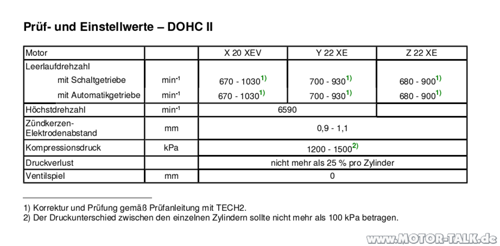

hallo zusammen,habe mir vor kurzem einen Omega B Caravan 2.0 16V zugelegt.allerdings läuft er im stand nur bei ca.600 Umdrehungen bei einem verbrauch von 0,9l.der Motor schüttelt sich dabei was am Gangknüppel zu merken und zu sehen ist.kann man die Drehzahl erhöhen und wenn ja wie?vorher hatte ich eine Limousine der lief bei ca.900 Umdr.wunderbar ruhig bei einem verbrauch von 1,3l.hoffe mir kann einer weiterhelfen.danke schon mal.

Die 600 U/min sind auf dem Drehzahlmesser normal.
Das schütten nicht.

meinereiner läuft 720-750 U/min wie einbetoniert! Laut AU muß er das auch!?(Hat jedenfalls die DEKRA so zu mir gesagt 🙄 )
600 Umdrehungen sind zuwenig.Ich würde mal alle elektrischen Verbraucher einschalten,ob sich was ändert.Wenn ja,dann mal die Leerlaufproblematik (in kurtberlin sein Footer) versuchen.

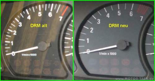

Hallo, die Drehzakhlmesser sind alle durch die Bank weg eigentlich eher Eieruhren.
Zumal jedes dieser Art Instrumente im unteren Bereich schon konstruktionsbedingt sehr unpräziese anzeigt.
Und wie willst du den Den Unterschied zwischen 600 und -wie du schreibst- 720-750 Umdrehungen ablesen?
Dazu ist die Auflösung doch ein wenig zu gering.
Darum schrieb ich ja auch: Die 600 U/min sind auf dem Drehzahlmesser normal.
