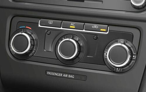

Ich habe auch nur die Climatic (manuelle) und STH mit FFB. Ist gar kein Thema, meistens steht eh ein Teil auf Scheibe im Winter, um das Ding trocken zu halten (mit Klima AN natürlich). Also ist wenn man es mal vergisst kein Beinbruch (wenn STH aktiv pustet er automatisch auf Gebläsestufe 2, das reicht locker)
Ich wollte keine ' -Tronic' haben, weil im Touran vom Herrn Vater immer je nach Sonnenstand die eine Seite mehr kühlt als die andere - das hat mir (blos weil die Sonne von meiner Seite gekommen ist/ bei 23°C Aussentemperatur) mal fast das Gehirn auf Eis gelegt., weil die '-Tronic' meinte die Wärmestrahlung der Sonne ausgleichen zu müssen.
Im Hinblick auf den Preisunterschied da wo Du @Ulrich_M bestellen möchtest, brauchst Du nicht traurig sein das es keine Automatik ist.
Früher stand sogar mal die Temperatur auf dem Drehregler (siehe Bild) .. jetzt nicht mehr (ich denke aber das die Einstellung so immern noch ist) ob er die jetzt an jeden Platz genau auf das Grad hält (wie bei der '-Tronic'😉 oder nicht ist mir schnurz...
(im übrigen hat auch die normale Klimaanlage einen bedarfsgesteuerten Klimakompressor...das heißt im Winter ist z.B. kein Mehrverbrauch zu bemerken/ im Sommer wie Winter lasse ich das Ding genau auf Mitte oder knapp drunter, das ist kühl/wärmt genug für mich und wenn es draußen sehr Heiß ist , dann kühlt Sie auch automatisch mehr. Der Mehrverbrauch hält sich in Grenzen da ich keine volle Kühleistung anfordere oder eben nur bei sehr hohen Aussentemperaturen)
Thumb-gallery-660x420-z9la
Naja, früher konnte die Manuelle Klimaanlage auch die eingestellte Temperatur selbständig regeln. Da hieß die auch noch Climatic. Diese Funktion ist aber schon lange eingespart worden. Deshalb würde ich nicht auf eine Climatronic verzichten wollen. Ich will ja nicht andauernd da was regeln, sondern wenn es warm ist einmal die Temperatur einstellen, auf Automatik drücken und den Rest macht die Anlage. Ist natürlich auch Bequemlichkeit dabei, gehen tut es auch ohne.
... richtig 'Climatic' - so heißt es jetzt aber immer noch, und die hält die Temperatur auch noch selbständig.
Unterschied zur Climatronic ist einfach, das diese die Innenraumtemperatur automatisch regelt - ist es im Innenraum wärmer als das eingestellte z.B. 22°C (die hat dafür Sensoren) dann kommt aus den Düsen unter Umständen sogar nur 16°C raus, nur damit im Raum 22 gehalten werden. (deswegen zum Beispiel auch Sonnenstand-abhängig, Feuchtigkeit, Luftgütesensor etc.)
Die normale Klimaanlage haut stur die 22°C aus den Düsen (nur dort wird die Temp gemessen), das war's - egal ob der Innenraum dann echte 10°C hat oder 45°C hat ... deswegen auch der geregelte Klimakompressor, welcher sonst gar keinen Sinn macht da er ja keine Regelgröße hätte. (VW verbaut bestimmt nicht den teureren Kompressor weil er gerade übrig war)
Auch ist es bei mir so, wenn der Regler immer auf Mitte steht (aber immer mit Klima-Tasta AN) im Sommer fühlbar kalte Luft herrauskommt, im Winter mit der selben Einstellung aber warme Luft. Woher sollte die Anlage das sonst wissen was sie regeln muss wenn sie keine Temperatur-Abfrage hat?!
Ich denke das die Zahlen an der Standart-anlage weggefallen sind, um dem Kunden das MUSS einer '-Tronic' zu suggerieren.
Ja, das meinte ich ja. Früher hat sie die Temperatur im Fahrzeug aber auch geregelt. Der Unterschied zur Climatronic war eigentlich nur, dass die auch die Lüftungsdüsen mit angesteuert hat und so den Innenraum relativ zugfrei kühlt.
