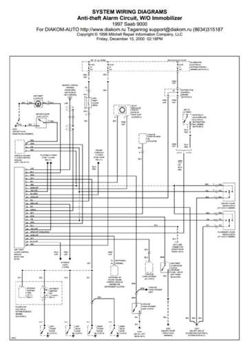

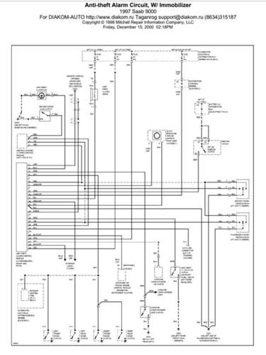

Sieht trotzdem ziemlich stark nach Wegfahrsperre aus. Manchmal startet er kurz und bricht sofort ab.

Zum Thema Wegfahrsperre.
Mein 1995 er hat keine. Es ist nur eine serienmäßige Alarmanlage drinn. Das Modul hatte ich auch im Verdacht, daher habe ich sie getauscht und "eingelernt". ( 5x aktiviert und deaktiviert und die LED im Visier gehabt.)
