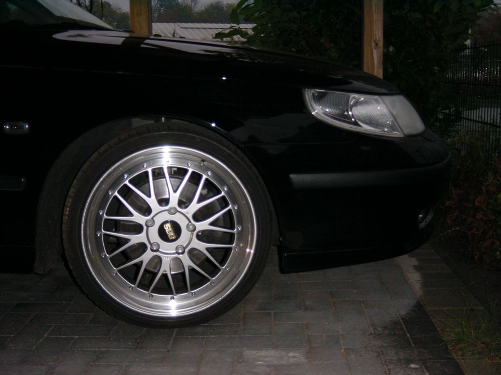

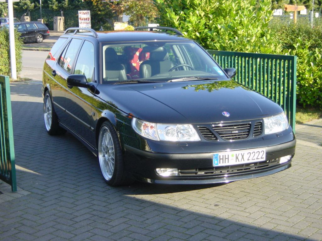

hier und hier findet ihr Bilder von Kai´s 9-5 Aero Kombi mit 19" Felgen.
Hier die Daten von den Felgen:
BBS Le Mans
8,5 x 19
ET 50
Lochkreis 5 x 130
mit Lochkreisadapter 15mm auf 5 x 110
Reifen Conti 235/35 R19
Eine Bearbeitung des Fahrzeugs war nicht nötig. Da schleift nichts und das ganze ist eingetragen worden!
Sieht gut aus, finde ich.
Gruss,
Philip

Erstbesitzer des Fahrzeugs bin ich selber, deshalb gibt es auch keine Aktionen vom Vorbesitzer.
Wir, also mein Saabhändler, hat hinten lediglich die innere Metallleiste gegen eine Kunststoff-Kederleiste ausgetauscht. Schleifgeräusche gibt es hinten, selbst beim Anhängerbetrieb, keine!

Die Felge ist ET 50, aber mit dem 15mm Lochkreisadapter ist die Felge jetzt ET 35!!
