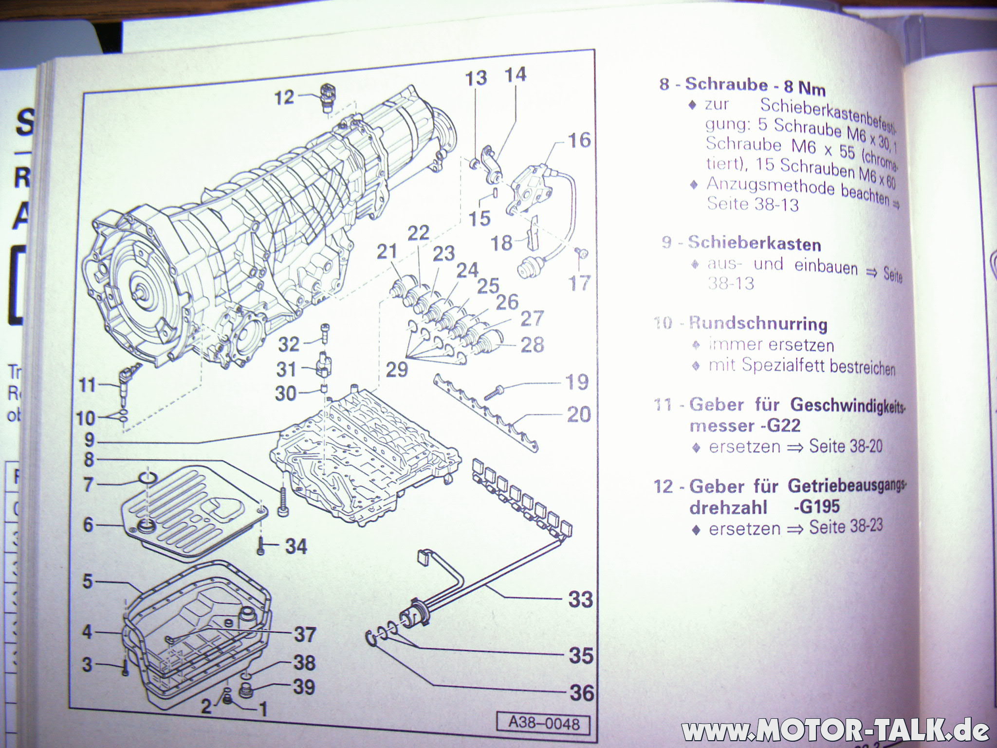

beim ausbau muss ich wohl ein stecker vergessen haben :-/
kann mir jemand sagen wo das teil hin kommt? es sieht irgendwie aus als würde es eine temperatur oder irgendendein durchfluss messen?!
es kommt von der rechten zylinderbank!

Vom Aussehen her könnte es fast ein Thermoelement sein, allerdings würde das IM Abgasstrang sitzen.
Ist dieser schlauch um den einen Draht aus Gummi oder Keramik? Kann man nicht so gut erkennen. Wenn Gummi, dann definitiv nicht im Abgasstrang, wenn Keramik... möglich.
Steht denn keine Teilenummer darauf? Dann könte ich mal nachsehen, wie sich das Ding schmipft
Aber irgendwo muss es doch eine Öffnung geben, wo das Teil hineingehört... So vollkommen blank wird der nicht irgendwo an der Karosse hängen.
Von den Bildern her, erinnert mich das eher an den Geschwindigkeitsgeber am Getriebe.
Bin mir jetzt sogar sicher, Nummer 11 im Bild, Hallgeber für Fahrgeschwindigkeit (Dank geht an Plaga8!)
Explosionszeichnung Getriebe Schieberkasten u. Geber
Originalthreat: Einbauort Geschwindigkeitsgeber G22 finden, ersetzen
Magnus
Ja, habe mal gezielt nach dem G22 gegoogled... kommt so in etwa hin... ohne Gehäuse könnte das Bild hinkommen.
Hätte mir unter Hall-Geber allerdings etwas anderes vorgestellt als eine kleine Induktionsspule am Ende zweier Drähte, aber why not.

vielen dank erstmal für den tip mit dem g22, hab ihn dann endlich gefunden(mit spiegel) das ding ist aber auch versteckt :-/
