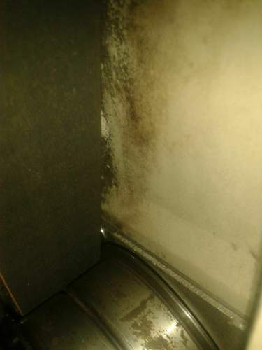

hier noch ein paar bilder wie es jetzt mit den unterlegscheiben aussieht....
bei bild 1 sieht man im prinzip die auflagefläche der unterlegscheibe an der spannrolle(ausgebauter zustand)
mit stirndeckel sind sicherlich die gemeint die hinter den nockenwellenräder verbaut sind wo auch die nockenwellensimmeringe verbaut sind oder?!
die habe ich vom alten motor genommen, da ich dort schon neue simmeringe eingesetzt habe.
kann mir aber nicht vorstellen das es daran liegen soll da diese ja bei allen 3.7-4.2 motoren gleich sind oder irre ich mich da?!
ich würde jetzt noch 2 unterlegscheiben anfertigen die genau die gleiche größe haben wie die auflagfläche von die umlenkrollen und diese dann verbauen da mir jetzt wirklich keine weitere lösung einfällt( seitdenn ihr habt noch eine idee)
falls es was zu sache tut, die unterlegscheiben die jetzt drunter sind haben eine stärke von 1,8mm
kann jemand irgendwelche risiken bennen die mit den verbau der unterlegscheiben auftreten könnten? andere kräfteeinwirkung auf die umlenkrollen etc.?
