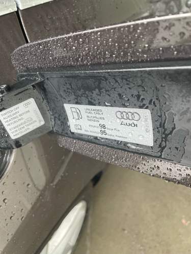

Kannst Du mal bitte ein Foto von dem Kleber im Tankdeckel machen?

Man Micha jaaaa denkst du echt hab keinen ?! Immer deine Foto Beweise aber kann ich machen klar dafür muss ich ja nicht daheim sein ,)
Darum gings mir hier zwar jetzt eigentlich nicht, aber da Du es schonmal ansprichst...
Hehe da steht geschrieben min 95 roz premium oder so
Min 95 roz
Ich habe den Aufkleber auch so. Bei mir (kein S) steht drin, dass IM AUSNAHMEFALL auch 95 getankt werden kann. Ich nehme mal an, so steht das auch beim S und beim Plus. Kannst Du da mal nachsehen? Würde mich mal interessieren.
Aber eben um die VOLLE Leistung zu erreichen MUSS 98 getankt werden!
Drunter sollte mal lange Vollgas Fahrten usw. unterlassen weil da wird ordentlich Zündung zurück genommen...
Sieht man sogar je nachdem wo man 98 tankt das sogar dort Zündung gezogen wird...
Kann man sogar alles selbst nachsehen mit verschiedenen Programmen..

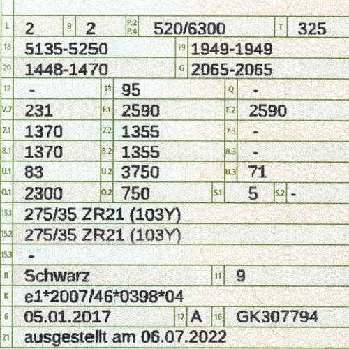

Hat der Wagen denn viele Vorbesitzer, so dass sich die Manipulationen nicht nachvollziehen lassen?
P.S. Plus hat natürlich schon aufgerüstet...: 😁
S8 plus MTM
Wieviel KM hat deiner runter Ghost? Ausstattung ungefähr so wie meiner?
Hab mal gehört das viele S8+ Basis ausgestattet waren weil die Leasing Konditionen damals so gut waren?
@ReExzus_GER schrieb am 28. Mai 2023 um 08:45:01 Uhr:
Sehr viele plus sind mager Ausgestattet, tatsächlich wurden viele 2017 wegen der günstigen Leasing Konditionen so geordert.
Knapp über 30 TSD aktuell.
Das günstige Leasing zwischen 700,00 Euro - 900,00 Euro wenn ich mich recht erinnere, war nur der Basiswert, da wurde schon noch viel bestellt, weil es insgesamt nicht sehr teurer kam. Aber je nach Kunde und sicher auch Überlegung, den Wagen zu übernehmen.
Ist einfacher aufzuzählen, was ich nicht gebraucht habe... 😁 Vor allem auf den Rücksitzen wollte ich lieber Gewicht sparen (dort hat noch nie jemand gesessen). 😁 Mit den ganzen Extras unten wäre das Auto eine Ecke schwerer. 😰
