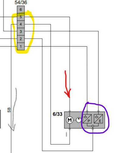

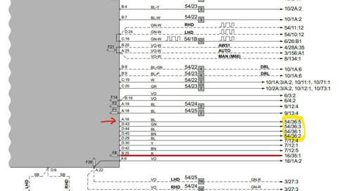

auf dem 1. Bild sieht man, dass direkt aus dem CEM 4 Kabel an den Stecker 54/36 gehen.
Das ist der Stecker direkt oben an der Pumpe.
Auf dem 2. Bild sieht man dann auch, dass von diesem Stecker die Kabel direkt zur Pumpe gehen und eins aus der Pumpe zur Erdung (schwarzer Pfeil) Der rote Pfeil ist ein dickes blaues Kabel. Lila umrandet, vermute ich mal, ist Füllstandssensor.
Aber die wichtigste Erkenntnis: Diese Kabel kommen so schon direkt aus dem CEM (kein Relais dazwischen)
Und was im CEM ist, kann man auf dem Schaltplan nicht sehen
